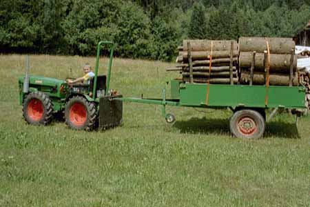

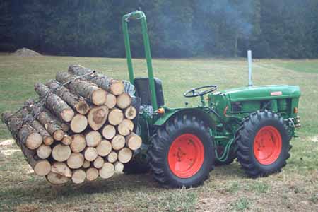

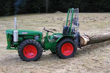

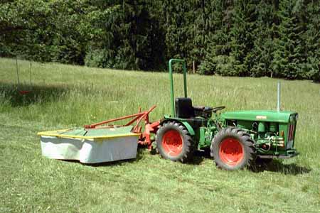

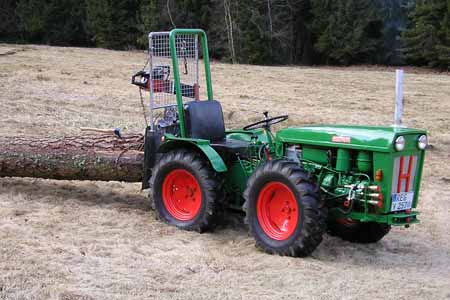

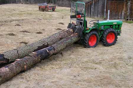

Hallo Holderfreunde, anbei ein paar Bilder von meinem AM2. Baujahr 1968 mit original Zweitaktmotor. Das erste Bild zeigt den Holder mit einem selbstgebauten Anhänger und ca. 3 Ster Holz. Das zweite Bild zeigt den Holder mit einem Trommelmähwerk PZ135 - Motorleistung wäre ausreichend, aber ein Richtungswechsel nach rechts ist nicht möglich, da die Lenkung durch die seitliche Belastung blockiert. Das dritte Bild zeigt den AM2 mit fast einem Ster Meterholz an der Eigenbauwinde. Hier noch ohne Schutzgitter. Die letzten Bilder zeigen den Traktor beim Holzrücken. Die Seilwinde wird mit einem Danfoss Hydromotor angetrieben, hat zwei Geschwindigkeiten und eine Zugkraft von 2 Tonnen. Die Bereifung meines AM2 hat die Größe 7,50x16 und wurde im Brief eingetragen. Unbedenklichkeitsbescheinigung gibt's von Holder. Holdergruß Franz |
